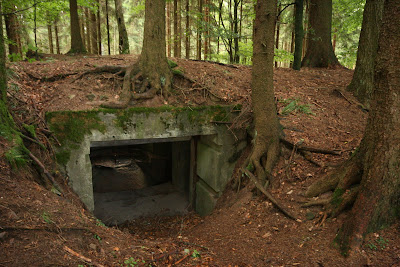

Ik kwam tijdens mijn vakantie in de Vogezen deze bunker tegen op de wandelroute "Les Fortins Du Donon 1914-1918"
Nou heb ik het vermoeden dat deze bunker door de Fransen is gebouwd na de eerste wereldoorlog en behoort tot de Maginot linie.
De schietmonden staan gericht naar het oosten 120 graden, op de weg van Strassbourg naar Senones en Ste-Die.
En als ik me niet vergis waren het er een stuk of 4 - 5.
Aan de achterzijde is goed te zien hoe deze opening kon worden afgesloten met stalen of betonen balken.
En verder is de bouw ook afwijkend van de andere bunkers in de omgeving.
En ik zie ook niet in waarom de Duitsers kanonnen richten op hun eigen achterland.

Hij ziet er inderdaad "moderner" uit dan de WO1-bunkers. Ik ken helaas de Maginot-linie niet in detail, maar wat ik ervan gezien heb ligt toch veel dichter bij de Duitse grens. Een bekende in die bij Marckolsheim, een paar kilometer van de Rijn.

Ik twijfel of deze tot de Maginot linie behoort, daarvoor staat hij inderdaad te ver van de grens.
Ook de sokkel voor het kanon heb ik niet eerder in de Maginot linie gezien, maar dat zeg natuurlijk niks aangezien ik lang niet de hele linie heb bezocht Laughing
Dit is een hele interessante site waar heel veel zo niet alles te vinden is over de linie:
http://www.fortiff.be/maginot/index.php?p=0
En op deze site heb ik een 'dwarsdoorsnede' van de Maginot linie geplaatst:
http://www.fortificatieforum.nl/viewtopic.php?f=79&t=1176
Maar hij is inderdaad moderner dan de bunkers uit WOI.

Maar ja zoals ik al schreef vind ik het wel vreemd dat de schiet richting naar het oosten is, 120 graden.
Waar ik de conclusie uit trek dat de huidige N420 onder vuur kon worden genomen.

Ik zal eens kijken of ik iets kan vinden over bouwwerken of linies die gebouwd zijn voordat men met de Maginot linie begon.
Ik kan me voorstellen dat ze na WOI de Elzas goed wilden beschermen.

Deze bunkers liggen zeker heel strategisch, en zullen wel Frans zijn. Een soort diepteverdediging denk ik, los van de Maginot-linie.

Ik heb nieuwe informatie over deze bunkers gevonden in de nieuwe reisgids van Markus Klauer.
Het betreft een Duitse batterij stelling, maar ik kan niet helemaal duidelijk uit de tekst opmaken of het nu wo1 of 2 is.
Maar ik vermoed dat het is gebouwd aan het einde van de eerste wereldoorlog.
Deutschen betonierten Batteriestellung, die 4 Geschütze aufgenommen hat. In einer solch modernen Bauform und gutem Erhaltungszustand sind diese bunker heute nur noch relativ selten zu finden. Sie muten ein weinig an, wie zu klein geratene Atlantikwallbunker. Sicher sind die während des Ersten Weltkrieges gemachten Erfahrungen bei Konstruktion solcher Anlagen später weiterentwickelt worden und bildeten die Grundlage für eine neue Generation von Befestigungswerken.
Tekst overgenomen uit Militärgeschichtlicher Reiseführer, Lothringen und Elsass.

Het is inderdaad uit de tekst lastig op te maken wanneer deze bunker nu is gebouwd.

Mooi! Toch een soort "overgangsmodel" (op lijstje van te bezoeken bunkers zet) Wink
